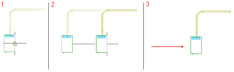

    케이블 트레이 또는 전선관 이동 홈 탭수정 패널이동을 클릭합니다. 기준점(1)을 지정한 다음 두 번째 점(2)을 지정하여 객체 이동 위치(3)를 지정하는 방식으로 거리와 방향을 지정합니다.
    MEP 객체의 이동 보기
    팁: 위치 그립 을 클릭하여 객체를 이동할 수도 있습니다.
