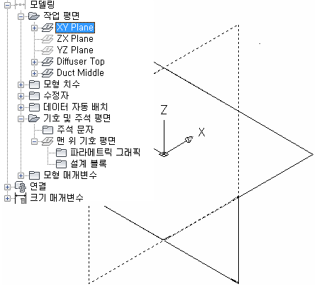

  4. 모델링 영역에서 작업 평면을 보려면 부동 뷰 패널에서 뷰 드롭다운 남서 등각투영 을 클릭합니다.
  5. 부품 브라우저에서 작업 평면을 확장합니다.
    부품 브라우저에서 작업 평면을 선택하면 모델링 영역에서 해당 작업 평면이 강조표시됩니다.
    ZX 평면 선택
  6. 혼동을 방지하기 위해 보이는 작업 평면 하나에서만 작업합니다. 부품 브라우저에서 ZX 평면을 마우스 오른쪽 버튼으로 클릭하고 표시를 클릭합니다. YZ 평면에 대해 같은 작업을 수행합니다.
    이제 ZX 평면 및 YZ 평면 아이콘을 사용할 수 없으며(음영처리됨) 모델링 영역에 XY 작업 평면만 표시됩니다.
