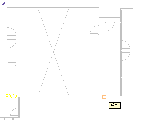

참조된 도면의 벽과 같이 기존 형상에서 특정 거리만큼 간격을 띄어 파이프 런을 그릴 수 있습니다. 형상은 AutoCAD
선이나 블록, AutoCAD MEP 건물 객체 또는 AutoCAD MEP 객체일 수 있으며 참조 도면에 존재할 수 있습니다. 스냅을 사용하여 형상에 있는 점을 선택할 수 있습니다.
간격띄우기 파이프 런을 그리려면
자리맞추기 아래에서 다음과 같이 수평 및 수직 간격띄우기를 지정합니다.
| 원하는 작업 | 할 일 |
| 형상과 파이프 런이 같은 입면에 있는 상태에서 형상으로부터 수평 거리(X 또는 Y 방향)로 새 런의 간격띄우기 | 수평 간격띄우기에 대한 값을 설정합니다. 기존 형상으로부터 X 또는 Y의 양의 방향으로 새 런의 간격을 띄우려면 양수 값을 입력합니다. X 또는 Y의 음의 방향으로 간격을 띄우려면 음수 값을 입력합니다. |
| 런과 형상이 서로 다른 입면에서 같은 X-Y 치수를 가진 경우 형상에서 수직 거리로 새 런의 간격띄우기 | 수직 간격띄우기에 대한 값을 설정합니다. 형상으로부터 Z의 양의 방향으로 새 런의 간격을 띄우려면 양수 값을 입력합니다. Z의 음의 방향으로 간격을 띄우려면 음수 값을 입력합니다. |
객체 또는 AutoCAD MEP 스냅을 사용하여 형상의 점을 선택할 수 있습니다.
언제든지 간격띄우기를 끄려면 수평 간격띄우기 또는 수직 간격띄우기에 0(영)을 지정하고 계속해서 런을 배치합니다.
