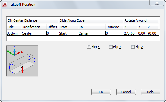

- 덕트 부속을 선택합니다.
- 특성 팔레트
고급
테이크오프 위치를 클릭합니다.
주: 도면에 추가된 테이크오프 덕트 부속이 있는 경우에만 테이크오프 위치 행이 표시됩니다.
덕트 부속 특성 대화상자의 테이크오프 위치 탭
이 대화상자에서 다음을 수행할 수 있습니다.
- 덕트 세그먼트를 따라 또는 가로질러 테이크오프 이동
- 덕트 세그먼트의 시작점 및 끝점을 기반으로 간격띄우기 거리 및 위치를 선택하여 위치 지정
- 덕트 세그먼트의 다른 쪽으로 또는 덕트 세그먼트에 대한 특정 각도로 테이크오프 재배치
- 새 회전 각도를 지정하거나 X, Y 또는 Z축을 기반으로 부속 반전
