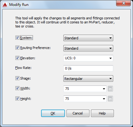

  3. 런 수정 대화상자에서 하나 이상의 특성 (시스템, 라우팅 기본 설정, 입면, 유량, 쉐이프, 폭, 입면)을 선택한 다음 해당하는 리스트에서 변경 사항을 지정합니다.
    런 수정 대화상자(덕트용)
    이 대화상자에는 선택한 객체에 대한 현재 설정이 표시됩니다. 변경 사항은 런에서 다중 뷰 부품, 레두셔, 티 또는 크로스가 나타날 때까지 유사한 객체에 적용됩니다.
    레두셔(원) 이전의 라우팅 기본 설정 및 시스템 변경
