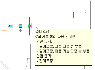

선택된 관 세그먼트

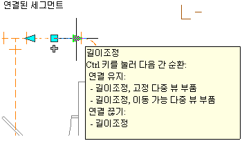

선택된 길이조정 그립

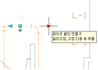

지정된 새 길이
배치 결과
