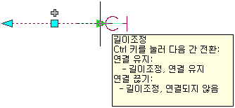

길이조정 그립
을 사용하여 스키매틱 선 세그먼트의 길이를 수정할 수 있습니다. 그립은 세그먼트를 해당 현재 각도로 제한하므로 이미 배치한 스키매틱 선 세그먼트의 길이를 수정하는 데 특히 유용합니다.
다른 객체에 연결된 끝의 길이조정 그립을 사용할 경우 AutoCAD MEP가 객체 간 연결을 유지할지 여부를 지정해야 합니다.
연결되지 않은 스키매틱 선 세그먼트
연결된 스키매틱 선 세그먼트
