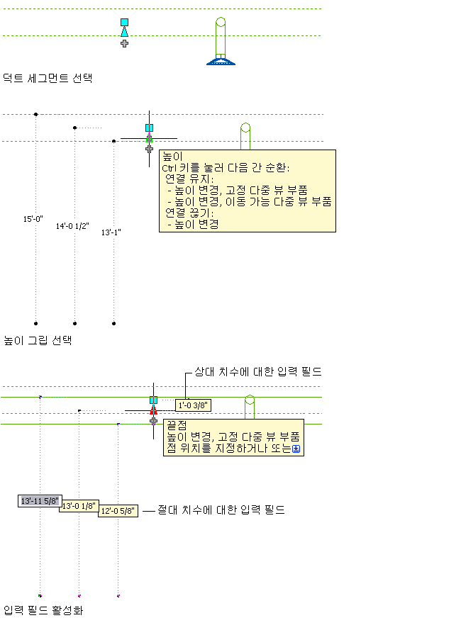

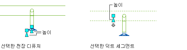

)을 사용하면 측면 및 등각투영 뷰에서 기존 덕트 런에 HVAC 다중 뷰 부품 및 덕트 세그먼트를 연결하면서 그 입면을 수정할 수 있습니다. HVAC 다중 뷰 부품에 있는 입면 그립은 부품의 삽입점과 연결구 점에 표시됩니다. 덕트 세그먼트에 있는 입면 그립을 사용하면 세그먼트의 맨 위, 중심선 또는 맨 아래를 기준으로 입면을 수정할 수 있습니다.

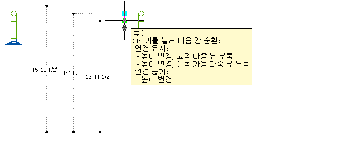

부품 또는 덕트 세그먼트가 다른 객체에 연결되어 있을 경우 입면 수정 시 AutoCAD MEP에서 부품의 연결 상태를 유지할지 여부를 지정해야 합니다.

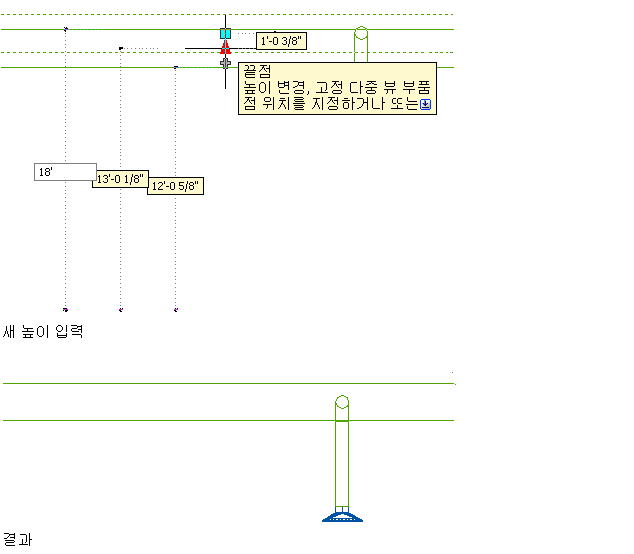

다음 그림에서는 덕트 세그먼트의 입면 변경을 보여 줍니다.
선택한 덕트 세그먼트의 입면 그립
활성화된 입력 필드
