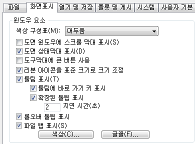

  1. 옵션을 클릭합니다.
  2. 옵션 대화상자에서 화면표시 탭을 클릭합니다.
  3. 창 요소 아래에서 원하는 툴팁 옵션을 지정합니다.
    또한 툴팁의 색상, 크기 및 투명도를 제어할 수 있습니다.
