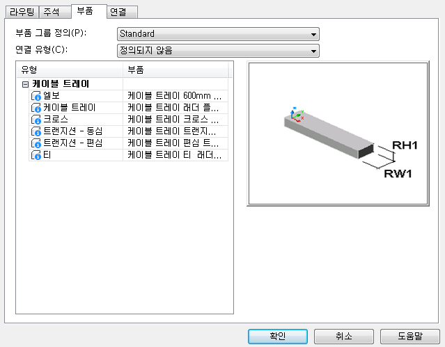

다음 절차를 사용하여 케이블 트레이 런을 그리는 동안 자동으로 삽입된 부품 및 부속을 지정할 수 있습니다.
  1. 전기 작업공간에서 관리 탭 기본 설정 패널 케이블 트레이 를 클릭합니다.
  2. 배치 기본 설정 대화상자에서 부품 탭을 클릭합니다.
  3. 부품 그룹 정의에 대해 수정할 정의를 선택합니다.
  4. 연결 유형에 대해 연결 유형을 선택합니다.
    트리 구조가 업데이트되어 선택한 연결 유형에 사용할 수 있는 부품만 표시됩니다.
  5. 각 부품 유형에 대한 기본 부품을 선택합니다.
