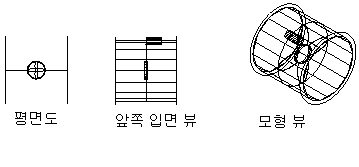

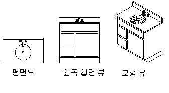

부품에는 블록 기반과 파라메트릭의 두 가지 유형이 있습니다. 블록 기반 부품은 쉐이프 및 크기와 같은 사전 정의된 특성을 갖는 부품의 특정 인스턴스입니다. 블록 기반 부품은 특정 및 일련의 AutoCAD® 블록을 기반으로 사전 정의됩니다. 각 블록은 부품을 다른 뷰로 표시하므로 뷰 방향마다 부품 모양이 다를 수 있습니다.
기계 부품의 다른 뷰

위생 부품의 다른 뷰
