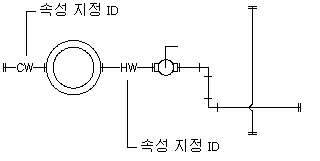

스키매틱 선을 그릴 때 특성 팔레트에서 선에 대한 속성 지정을 선택할 수 있습니다. 속성 지정은 배치에서 선을 식별할 수 있는 문자 ID입니다. 선에 대해 선택하는 스타일은 선택할 수 있는 속성 지정 ID 리스트를 결정합니다. 리스트에서 ID를 선택하거나 다른 ID를 입력할 수 있습니다.
속성 지정 ID의 예

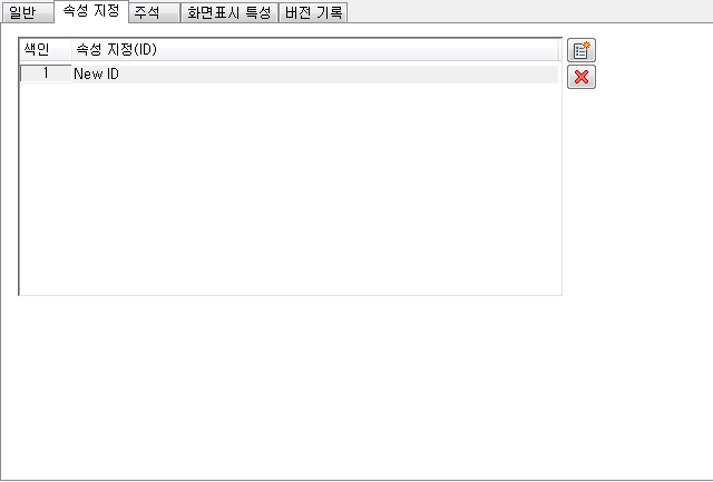

스키매틱 선 스타일에 대한 속성 지정을 정의하려면
  1. 스타일이 포함된 도면을 엽니다.
  2. 스키매틱 작업공간에서 다음 중 하나를 수행하여 스타일을 엽니다.
    • 관리 탭스타일 및 화면표시 패널스타일 관리자 드롭다운스키매틱 선 스타일을 클릭합니다. 스타일 관리자의 왼쪽 창에서 스타일을 선택합니다.
    • 도면에서 해당 스타일을 사용하는 스키매틱 선을 선택하고 스키매틱 선 탭 일반 패널 시스템 스타일 편집 드롭다운 스키매틱 선 스타일 편집 을 클릭합니다.
  3. 속성 지정 탭을 클릭합니다.
  4. 속성 지정을 정의합니다.
    원하는 작업... 할 일...
    속성 지정 추가 을 클릭하고 속성 지정 필드를 클릭한 다음 ID를 입력하고 Enter 키를 누릅니다.
    속성 지정 편집 해당 속성 지정 필드를 클릭하고 ID를 편집한 다음 Enter 키를 누릅니다.
    속성 지정 삭제 속성 지정을 선택하고 을(를) 클릭합니다.
