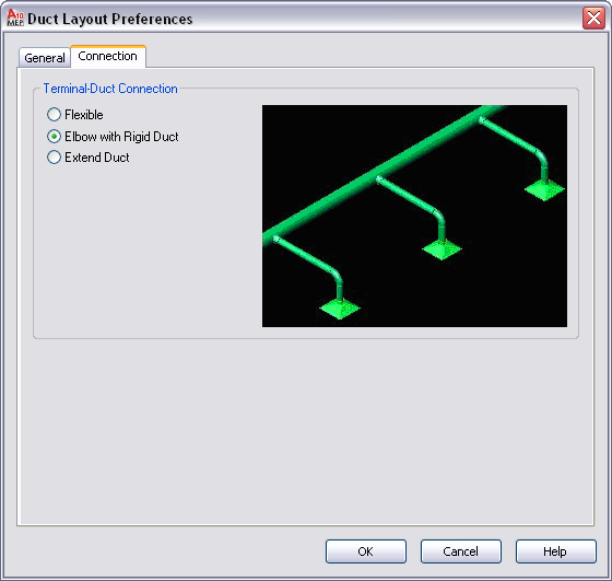

연결 기본 설정 지정
에어 터미널에 덕트 분기를 연결하는 방법을 지정할 수 있습니다. 연결 탭에서는 세 개의 터미널 덕트 설계 중에서 선택할 수 있습니다. 연결 옵션을 선택할 때 미리보기가 나타납니다.
연결 탭
플랙시블
고정된 덕트가 있는 엘보
확장 덕트
    다중 뷰 부품에 연결할 플랙시블 터미널 덕트 연결을 선택하려면 플랙시블을 선택합니다.
    다중 뷰 부품에 연결할 고정된 덕트가 있는 엘보를 선택합니다.
    다중 뷰 부품에 연결할 확장 덕트를 선택합니다.
