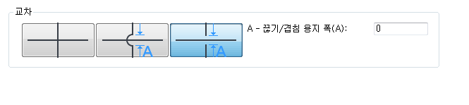

관 스타일은 선이 다른 선과 교차할 때 어떻게 표시되는지를 결정합니다. 2개의 교차 선 입면이 다를 경우 더 높은 입면의 선 교차 스타일이 사용됩니다. 선 입면이 같은 경우 두 번째로 그려진 선의 교차 스타일이 사용됩니다.
| 두 선의 교차 스타일... | 두 선의 우선순위 값... | 할 일... |
| 겹침 | 동일 | 두 번째 그린 선이 겹침을 표시합니다. |
| 끊기 | 동일 | 첫 번째 그린 선이 끊기를 표시합니다. |
| 혼합(하나가 겹치고 다른 하나가 끊김) | 동일 | 두 번째 그린 선이 사용할 교차 스타일을 결정합니다. 스타일이 겹침인 경우 두 번째 그린 선은 겹침을 나타냅니다. 스타일이 끊기인 경우 첫 번째 그린 선이 끊기를 나타냅니다. |

을 클릭할 수 있습니다.교차 선을 있는 그대로 표시하거나 겹침 또는 끊기를 사용하여 표시하도록 지정할 수 있습니다.
