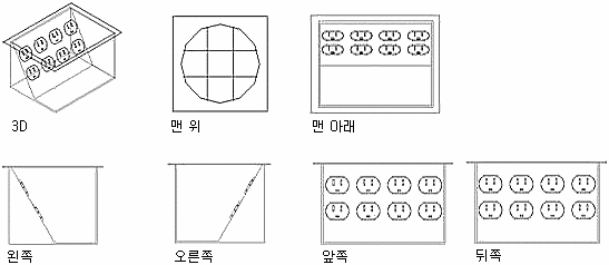

스타일 기반 컨텐츠의 각 뷰에 대해 추가 뷰 블록이 작성되어 스타일 정의의 특정 뷰에 지정됩니다. 지정된 뷰는 도면에서 스타일 기반 컨텐츠의 모양을 결정합니다. 직교 뷰의 경우 6개의 평면도/입면도 블록을 작성하여 각각의 직교 뷰에 지정하거나 직교 뷰를 나타내는 3D 모형 블록을 사용할 수 있습니다. 뷰 설정에 대한 자세한 내용은 스타일의 뷰 정의를 참고하십시오.
직교 뷰 방향(매입형 이중 이구형 컨센트의 경우)

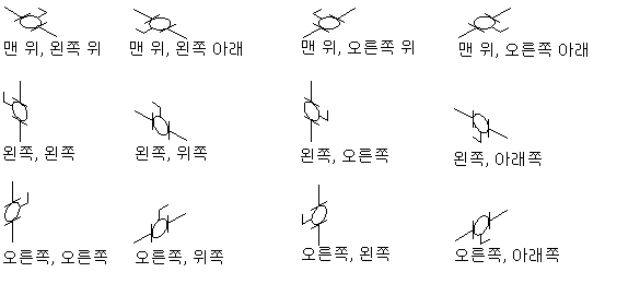

등각투영 뷰의 경우 스타일 기반 컨텐츠의 각 부분에 대해 12개의 뷰 블록이 작성됩니다.
등각투영 뷰 방향
