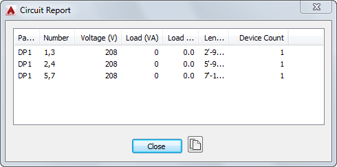

전기 설계 일람표를 작성할 때는 도면의 특정 회로에 대한 정보를 확인하는 것이 도움이 될 수 있습니다. 회로 보고서에서는 하나 이상의 선택한 회로에 대해 지정된 전반 이름, 회로 이름, 전압, 부하(VA), 회로 길이 및 장치 수를 확인할 수 있습니다.
회로 보고서의 정보를 클립보드로 복사한 후 스프레드시트나 워드프로세싱 응용프로그램 같은 다른 응용프로그램에 붙여넣을 수 있습니다.
주: 회로 관리자는 클립보드로 복사(Ctrl+C) 기능도 지원합니다.
회로 보고서를 생성하려면
  1. 와어어 또는 장치에 대한 보고서를 생성하려면 객체를 선택하고 와이어 탭 또는 장치 탭회로도 패널회로 관리자 드롭다운회로 정보를 클릭합니다.
  2. 보고서를 다른 프로그램으로 복사하려면 (클립보드로 복사)를 클릭합니다.
