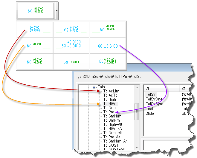

공차 드롭다운에 있는 공차 썸네일은 시스템 편집기의 Acad/M > DimSet > Tols에 있는 처음 8개 항목에 해당합니다. 이러한 항목의 이름은 “Tol”로 시작됩니다(예를 들어 TolHigh). 남은 항목은 공차의 대체 단위 표시를 참조하고 이름은 “-Alt “로 끝납니다. 예를 들어 TolHigh-Alt는 TolHigh의 대체 단위 표시입니다.
시스템 편집기 항목과 공차 표시 간 대응 관계
Acad/M DimSet Tols의 항목(위부터 아래로)은 리스트의 공차 표시(왼쪽부터 오른쪽으로)에 대응됩니다.

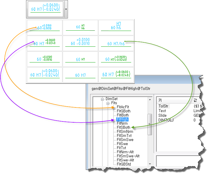

공차와 마찬가지로, 맞춤 표시 대화상자의 12개 표시는 시스템 편집기의 Acad/M > DimSet >Fits에 있는 처음 11개 항목에 대응됩니다. 이러한 항목의 이름은 “Fit”로 시작됩니다(예를 들어 FitNrm). 남은 항목은 맞춤의 대체 단위 표시를 참조하고 이름은 “-Alt “로 끝납니다. 예를 들면 FitNrm -Alt는 FitNrm의 대체 단위 표시입니다.
시스템 편집기 항목과 맞춤 표시 간 대응 관계
Acad/M DimSet Fits의 항목(위부터 아래로)은 맞춤 표시 리스트의 공차 표시(왼쪽부터 오른쪽으로)에 해당합니다.

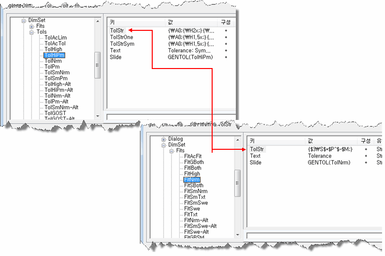

“Fits” 및 “Tols” 아래의 항목 키
“Fits” 및 “Tols” 아래의 항목 키는 항목이 맞춤 또는 공차인지에 상관없이 동일합니다.
