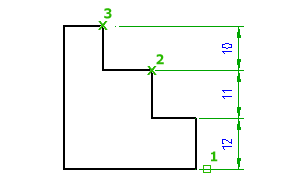

기준 치수
연속 치수의 기준으로 사용할 선형 또는 각도 치수를 지정합니다(그림의 1).
다음 치수보조선 원점
치수기입할 다음 모서리 또는 각도를 지정합니다(그림의 2).
