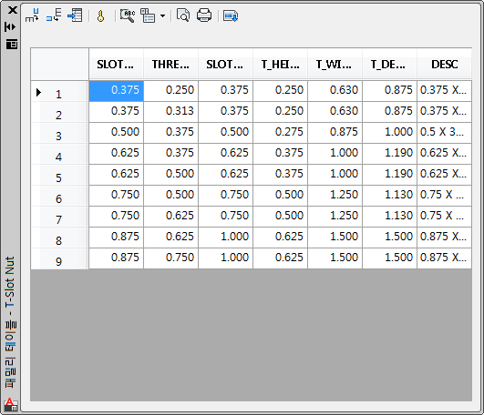

패밀리 테이블은 패밀리의 각 구성원을 정의하는 매개변수에 대한 유효한 값이 들어 있는 데이터베이스입니다. 각 행에서는 부품/피쳐 패밀리의 고유한 구성원을 설명합니다.
패밀리 테이블의 주요 용도 중 하나는 편집 중인 부품/피쳐에 대해 유효한 크기를 정의하는 것입니다. 유효한 크기가 정의되면 부품/피쳐를 도면에 삽입할 때마다 정의된 크기만 사용할 수 있도록 제한됩니다. 일반적으로는 삽입 시에 유효한 크기 리스트에서 선택합니다. 끌기를 사용할 수 있으면 끄는 동안 크기가 유효한 크기로 스냅됩니다.
크기를 올바르게 정의하려면 패밀리 테이블에 각 치수 구속조건을 열로 포함해야 합니다. 그런 다음 그림에 나와 있는 패밀리 테이블과 같이 각 행에 값을 추가합니다.
한 치수의 값이 다른 치수에서 파생되는 경우도 있습니다. 예를 들어 샘플 사용자 부품으로 제공되는 T-슬롯 너트의 경우를 가정해 보겠습니다.
슬롯 크기가 커지면 구멍 지름도 커집니다. 여기서는 단순히 종속 치수 구속조건(이 예에서는 지름)을 패밀리 테이블에 열로 추가하고 이 열을 계산된 열로 만들면 됩니다. 열 특성에서 치수를 계산할 표현식을 지정합니다. 패밀리 테이블의 표현식은 매개변수 관리자에 적용되는 모든 연산자, 함수 및 규칙을 지원합니다. 규칙에 대한 자세한 내용은 AutoCAD 도움말에서 공식 및 방정식을 사용하여 설계 구속 단원을 참조하십시오.
