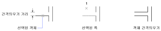

간격띄우기 거리
기존 객체에서 얼마만큼 떨어진 곳에 새 객체를 작성하는지를 지정합니다. "|" 문자로 구분하여 여러 값을 지정할 수 있습니다. 예를 들어, 기존 객체에서 0.125, 0.25 및 0.5 거리만큼 떨어진 곳에 객체를 작성하려면 0.125|0.25|0.5를 지정합니다.
간격띄우기할 면
새 객체를 작성할 선택한 객체의 면을 지정합니다.
