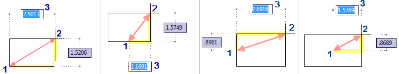

명령을 호출하는 즉시 스페이스바를 누르면 시작점이 변경됩니다. 커서가 현재 시작점을 나타내도록 변경됩니다.
커서 | 의미 |
구석을 시작점으로 사용하여 직사각형을 작성합니다. |
기준의 중간점을 시작점으로 사용하여 직사각형을 작성합니다. |
높이의 중간점을 시작점으로 사용하여 직사각형을 작성합니다. |
직사각형의 중심점을 시작점으로 사용하여 직사각형을 작성합니다. |
시작점을 지정하고 나면 구석 쉐이프(모깎기 또는 모따기)를 변경할 수 있습니다. 또한 직사각형과 함께 중심선을 그릴지 여부도 제어할 수 있습니다.
그런 후에는 직사각형을 정의하는 두 번째 점을 지정해야 합니다. 도면 영역을 클릭하여 두 번째 점을 지정할 수 있습니다. 치수 입력을 사용하는 경우에는 툴팁에 치수 값을 입력하여 두 번째 점을 지정할 수 있습니다.
