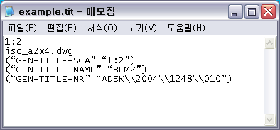

표준 가져오기 파일(.tit) 파일은 도면 경계 및 제목 블록 정보가 포함된 텍스트 파일입니다. AMTITLE 명령을 사용하여 가져올 수 있습니다.
AMTITLE 명령을 실행하는 동안 도면 경계, 축척 및 제목 블록 속성을 수동으로 선택하지 않아도 *.tit 파일을 사용하면 이러한 설정을 미리 정의하고 자동으로 선택할 수 있습니다.
다음 예에서는 파일 구조를 보여줍니다.
파일의 처음 두 줄에는 다음이 포함되어야 합니다.
속성을 도면 제목 블록에서 해당 연관 문자로 매핑하는 옵션인 나머지 행을 사용합니다. 예를 들면 다음과 같습니다.
이러한 텍스트 파일의 모양은 다음과 같을 수 있습니다.
