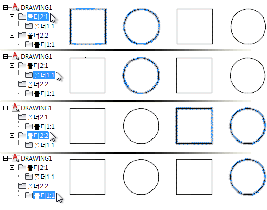

다음 그림은 두 개의 폴더가 포함되어 있는 도면을 보여줍니다. 폴더1은 폴더2 안에 내포되어 있습니다. Mechanical 검색기에 폴더2의 두 복제 폴더 2:1과 폴더 2:2가 표시됩니다. 복제 식별자는 폴더 이름 끝에 추가된 번호로 복제를 고유하게 식별합니다.
폴더2:1 아래에 내포된 폴더1을 살펴 보십시오. 이 복제는 폴더1:1로 식별됩니다. 폴더1:1은 폴더2:2 아래에도 존재합니다. 폴더1은 폴더2 안에 내포되어 있고 폴더2의 복제가 삽입될 때마다 폴더1이 자동으로 발생하기 때문입니다. 결국 복제 폴더1의 발생이 두 개 있다고 할 수 있습니다.
복제와 발생의 차이점을 알아야 하는 이유는 무엇입니까? 대부분의 작업이 복제를 기반으로 하는 반면 몇 가지 작업은 발생을 기반으로 하기 때문입니다. 예를 들어, 가시성은 발생을 기반으로 합니다. Mechanical 검색기에서 구성요소를 마우스 오른쪽 버튼으로 클릭하고 가시성을 끄면 이 발생만 꺼집니다. 해당 복제의 나머지 발생은 영향을 받지 않습니다. 구성요소를 마우스 오른쪽 버튼으로 클릭하고 특성을 재지정(예: 색상 변경)하면 해당 복제의 모든 발생의 색상이 변경됩니다.
