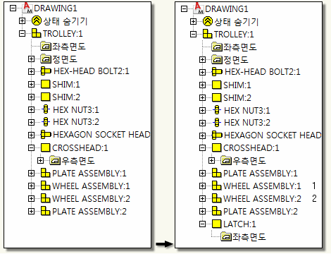

기존 구성요소 노드를 선택하지 않고 검색기를 오른쪽 클릭하여 새 구성요소를 작성하면 새 구성요소 노드가 검색기 트리의 최상위 레벨에 추가됩니다.
다음 예에서 부품 LATCH는 루트 노드 바로 아래에 내포됩니다.

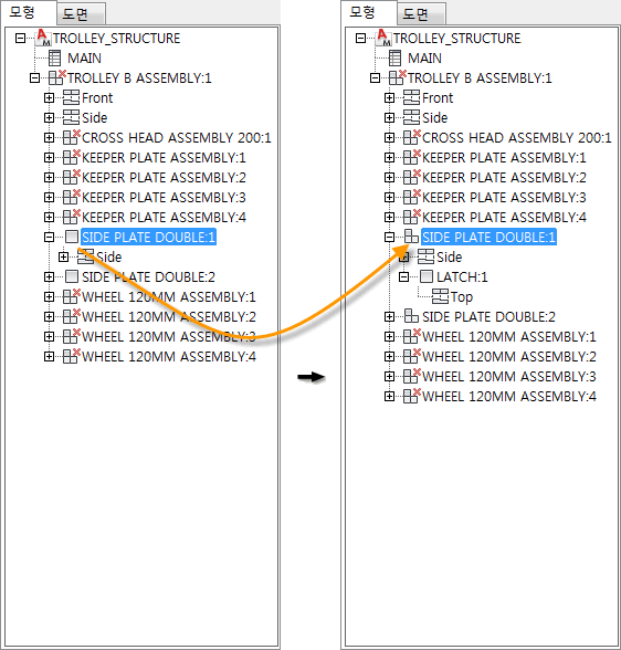

구성요소 노드나 해당 구성요소 노드 아래에 있는 폴더를 마우스 오른쪽 버튼으로 클릭하고 상황에 맞는 메뉴를 사용하여 새 구성요소를 작성하면 새 구성요소가 선택한 구성요소 아래에 내포됩니다.
다음 예에서는 구성요소 노드 SIDE PLATE DOUBLE을 마우스 오른쪽 버튼으로 클릭하고 상황에 맞는 메뉴를 사용하여 새 부품 LATCH를 작성하였습니다. 그 결과 LATCH가 SIDE PLATE DOUBLE 아래에 내포되고 SIDE PLATE DOUBLE은 조립품으로 승격됩니다.
