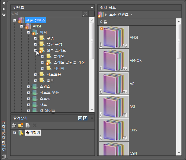

Autodesk 360에 로그인한 경우 컨텐츠 라이브러리 업데이트를 사용할 수 있을 때마다 아래와 같이 라이브러리에 플래그가 지정됩니다.
리본에서 동일한 플래그가 컨텐츠 관리자 아이콘( 찾기) 위에 겹쳐집니다.

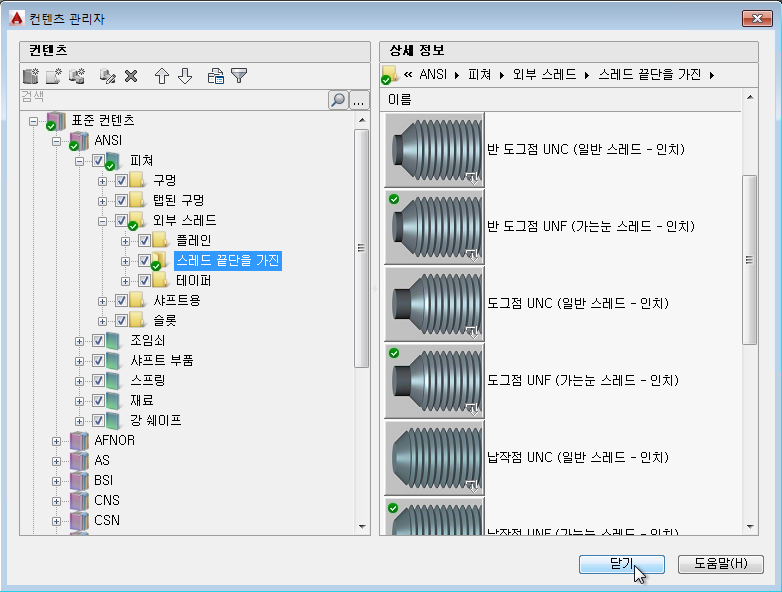

컨텐츠 관리자에서 오래된 컨텐츠 라이브러리를 업데이트할 수 있습니다. 업데이트되면 업데이트된 컨텐츠 라이브러리가 다음과 같이 표시됩니다.
경우에 따라 컨텐츠 라이브러리 업데이트로 인해 컨텐츠 라이브러리에 이미 있는 표준 부품 또는 피쳐의 모양이 변경될 수 있습니다. 일반적으로 컨텐츠 업데이트로 결함이 수정되는 경우에 이러한 변경이 나타납니다. 결함있는 표준 부품 또는 피쳐를 도면 파일에 이미 삽입한 경우 도면 영역에서 두 번 클릭하여 업데이트할 수 있습니다.
