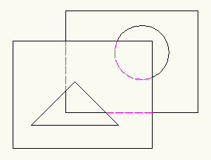

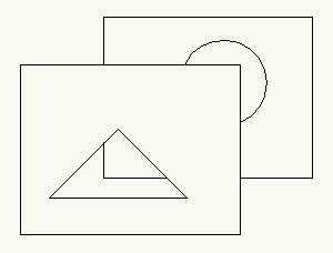

은선 표시 기본적으로 은선이 대시선으로 표시되도록 지정합니다. 이 확인란을 선택하지 않으면 기본적으로 은선이 보이지 않습니다. 은선 표시 확인란의 효과![]() 이 예에서는 은선 표시 확인란이 선택되어 있습니다. ![]() 이 예에서는 은선 표시 확인란이 선택취소되어 있습니다. |
