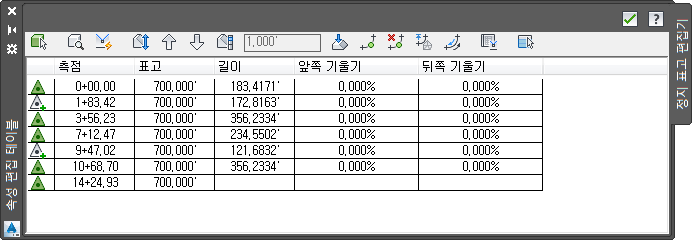

2개의 형상선이 IP 점이 없는 위치에서 교차되는 경우 분할 점이 작성됩니다. 이 분할 점은 녹색 IP 삼각망이 아니라 흰색 삼각망으로 편집기에 표시됩니다.
그림 1: 표고 편집기(2개의 분할 점 표시)
그림 1의 표고 편집기에서는 평방 형상선이 형상선 BC 및 CD와 교차하는 위치에 있는 2개의 분할 점을 포함하여 평방 형상선 표고가 표시됩니다. 표고 편집기의 첫 번째 열에 있는 점 기호에는 다른 형상선과 교차하는 점에 더하기 기호(+)가 포함되어 있습니다.
