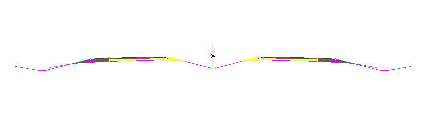

중앙 기준선
그림 2: 분할된 도로용 표준횡단
그림 2의 표준횡단에는 두 개의 도로 사이의 배수로 중심에 기준선이 있습니다. 이 표준횡단은 단일 중앙 기준선에 대칭적으로 설계된 코리더에 사용할 수 있습니다. 하지만 측수로 흐름선 또는 다른 외부 선에서 코리더 횡단을 설계하는 경우에는 일반적으로 해당 위치에서 기준선을 배치하는 것이 좀더 좋습니다. 코리더의 위치를 조정하는 주 선형을 따라 기준선을 설정하는 것이 가장 좋습니다.

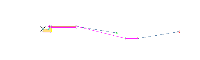

외부 기준선
그림 3: 연석 굴곡부용 표준횡단
그림 3에서는 교차로에서 연석 굴곡부 설계에 필요한 일반적인 표준횡단을 보여 줍니다. 연석 굴곡부는 두 개의 교차 선형의 외부 모서리를 결합하는 원곡선으로 된 영역입니다. 표준횡단에서는 측수로, 연석, 인도 및 표준 사면이 있는 단일 도로 차선을 보여 줍니다. 기준선은 설계를 조정하는 선형이므로 포장의 모서리와 연석이 만나는 곳에 위치합니다. 연석 굴곡부 기준선의 다른 일반적인 위치는 연석의 뒷쪽입니다.
