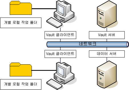

그림 7: 로컬 작업 폴더
그림 7과 같이 작업 폴더를 로컬 컴퓨터에 유지하면 네트워크 트래픽이 최소화되고 현장 또는 홈 오피스에서 오프라인으로 작업할 수 있는 팀 구성원을 수용할 수 있습니다. 사용자는 Vault에서 파일을 체크 인 또는 체크 아웃하는 경우에만 네트워크 트래픽을 작성합니다.
이 옵션의 단점은 프로젝트 파일이 로컬 시스템에 저장되므로 백업 시스템에 해당 파일을 사용할 수 없다는 것입니다. 또한 공유 파일에 외부 참조(xref) 및 시트 세트 관리자(SSM)를 사용하는 작업은 수동으로 처리됩니다. 이 설정을 위해서는 또한 각 로컬 시스템에 작업 폴더를 수용할 수 있는 저장 용량이 필요합니다.

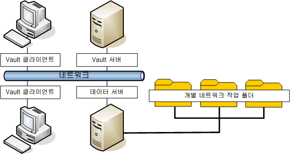

그림 8: 네트워크상의 개별 작업 폴더
그림 8과 같이 개별 작업 폴더를 서버에 유지하면 각 사용자가 진행 중인 작업을 다른 사용자가 변경하지 못하도록 보호할 수 있습니다. 이러한 폴더를 서버에 배치하면 밤마다 데이터를 백업할 수 있습니다.
서버에 개별 작업 폴더가 있으면 네트워크 트래픽이 증가한다는 단점이 있습니다. 또한 폴더를 야간 백업하는 경우 각 폴더에 있는 같은 파일의 여러 사본을 백업하게 될 수 있으므로 실제로 필요한 데이터보다 많은 데이터가 생길 수 있습니다.
