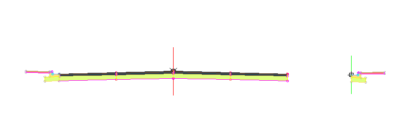

표준횡단 간격띄우기를 사용하여 보조 선형에 횡단구성요소의 점을 연관시킬 수 있습니다. 이 작업은 너클 또는 차선 확장과 같은 코리더 영역에서 특히 유용합니다.
그림 4: 간격띄우기가 있는 표준횡단
그림 4에서는 도로의 한 쪽에 있는 연석 횡단구성요소에서 간격띄우기가 있는 표준횡단을 보여 줍니다. 이 간격띄우기는 차선 폭 또는 오프램프를 수용할 수 있도록 확장되므로 외부 도로 모서리를 정의하는 선형과 연관시킬 수 있습니다.
