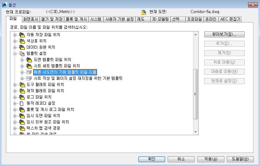

기본 템플릿을 변경하려면
  1. 명령행에 Options를 입력합니다.
  2. 옵션 대화상자의 파일 탭에서 템플릿 설정을 확장합니다.
  3. 빠른 새도면의 기본 템플릿 파일 이름 값을 사용할 템플릿으로 변경합니다.
그림 1: 기본 템플릿 설정
