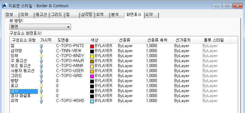

  1. 도구공간 설정 탭에서 지표면 스타일 집합을 확장하고 지반선 등고선 스타일을 두 번 클릭합니다.
  2. 화면표시 탭에서 전구 모양의 아이콘을 클릭하여 주 등고선과 보조 등고선 구성요소를 끕니다.
  3. 전구 모양의 아이콘을 클릭하여 그림 7에서와 같이 표고 및 경사 화살표 구성요소의 보이기를 켭니다. 보이기로 설정된 외곽 등고선 설정을 유지합니다.
    그림 7: 표고 및 경사 구성요소 활성화
