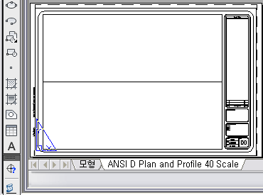

배치 이름에 축척 비율 추가
평면도 제작 템플릿에서 사용하는 배치에 이름을 지정할 때 뷰포트에서 사용된 축척 비율을 배치 이름에 추가하는 것이 유용할 수 있습니다. 다음 그림은 뷰포트에 사용된 축척 비율을 포함하는 배치 이름의 예를 보여 줍니다(ANSI D Plan and Profile 40 Scale).
그림 18: 축척 비율을 포함하는 배치 이름
