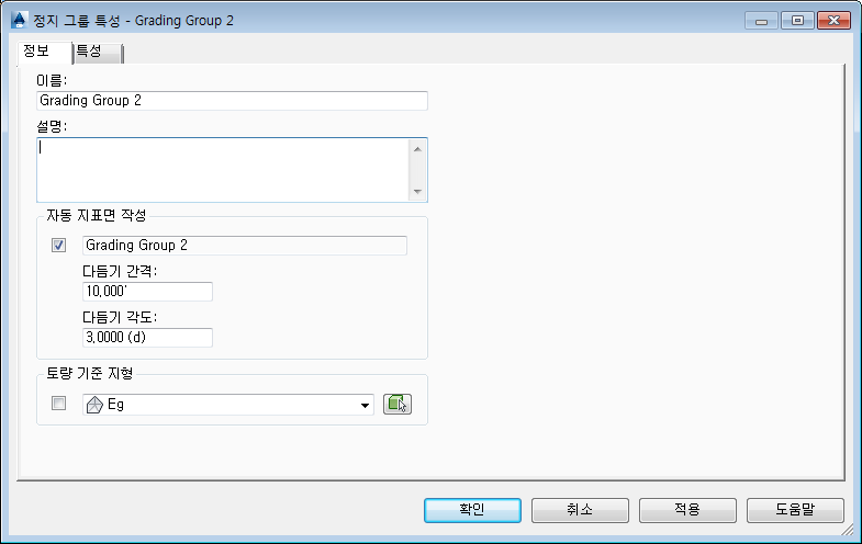

호 삼각망 문제를 해결하려면 정지 그룹에서 다듬기 간격에 더 섬세한 값을 설정해야 합니다. 그림 26에서와 같이 이 작업은 정지 그룹 특성 대화상자에서 찾기 어려울 수도 있습니다. 자동 지표면 작성이 활성화되어 있는 경우에만 설정할 수 있기 때문입니다. 하지만 이러한 설정은 분리된 지표면 작성 명령과 채우기 정지 작업 삼각망에도 사용할 수 있습니다. 이 시점에서 가장 적합한 솔루션은 자동 지표면 작성을 켜고 기본값이 10피트인 다듬기 간격을 1피트로 변경한 다음 자동 지표면 작성을 다시 끄는 것입니다. 변경된 설정을 적용하려면 자동 지표면 작성을 켠 후 적용을 클릭해야 합니다.
그림 26: 다듬기 간격 변경
다듬기 간격을 제대로 설정하여 채우기 정지 작업을 업데이트해야 합니다. 가장 쉬운 방법은 내부 형상선(빌딩 패드)을 선택하고 변위가 (0.0, 0.0, 0.0)인 MOVE를 사용하는 것입니다. 결과는 그림 27과 같습니다.
