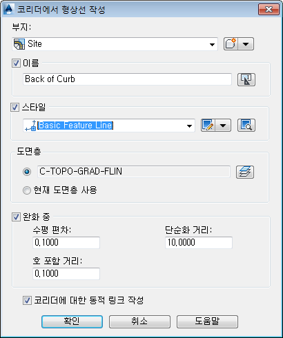

코리더에서 형상선 작성 대화상자에서 새로운 부지를 작성하고 형상선 이름 및 스타일을 지정할 수 있습니다.
우수 사례는 그림 35에서와 같이 코리더에서 형상선 작성 대화상자에서 동적 링크 옵션을 선택하는 것입니다. 이 경우 이 예에서 코리더를 업데이트하면 이 영역의 정지 작업도 업데이트됩니다. 이 대화상자에는 형상선이 곡선 영역 주위를 움직일 때 형상선의 형성을 처리하기 위한 완화 설정도 있습니다. 자세한 내용은 형상선 완화를 참고하십시오.
그림 35: 동적 링크 옵션 선택
형상선 이름 및 스타일 적용
중요한 형상선을 구별할 수 있도록 이러한 형상선에 이름을 사용하는 것이 좋습니다. 이 예의 경우, 정지 작업 솔루션에 중요한 요소인 추출된 연석 형상선을 손쉽게 찾을 수 있어야 하므로 이 형상선에 이름을 지정해야 합니다. 이 형상선의 이름으로 Back of Curb 같이 특징을 잘 나타내주는 이름을 사용합니다.
형상선이 작성된 후 특성 명령을 사용하거나 통합관리의 그리드 컨트롤을 사용하여 개별 형상선의 이름을 편집할 수 있습니다. 형상선 선택 세트에 이름 템플릿을 적용할 수도 있습니다.
또한 형상선에 스타일을 적용할 수 있습니다. 앞서 설명한 바와 같이, 형상선이 교차하여 편집 불가능한 분할 점을 만드는 경우 스타일을 사용하여 형상선의 우선 순위를 정할 수 있습니다. 어떤 형상선 스타일이 우선하는지 결정하여 분할 점이 작성되지 않도록 할 수 있습니다.
