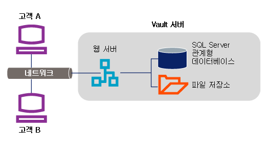

그림 5와 같이 단일 사무실 사이트에 대해 Autodesk Vault를 구성할 수 있습니다.
그림 5: 단일 사이트 Vault 아키텍처
