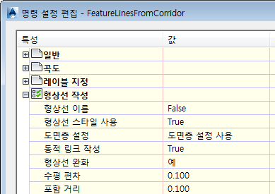

코리더 형상선에서 정지를 작성하는 경우 코리더 명령인 CreateGradingFeatureLine을 사용할 수 있습니다. 그림 4에서와 같이 형상선 작성 옵션을 구성하여 형상선을 내보낼 때 형상선을 완화시키고, 코리더와 형상선 사이의 동적 링크를 작성할 수 있습니다. 형상선을 완화시키면 테셀레이트 선 세그먼트가 호로 대치되고, 동적 링크를 작성하면 형상선이 코리더에 대한 변경 사항으로 업데이트되는지 확인됩니다.
그림 4: 정지 작업에 대한 코리더 형상선 완화에 대한 명령 설정
