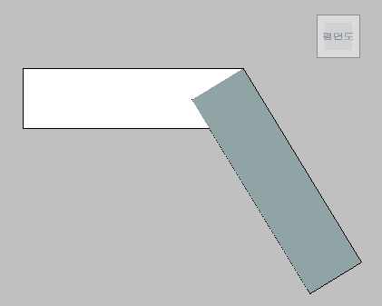

정지 교차로의 예를 몇 가지 살펴보면 AutoCAD Civil 3D에서 정지 작업을 작성하는 방법에 대해 좀더 배울 수 있습니다. 그림 10에서는 2개의 겹치는 정지 작업의 위쪽 뷰를 보여 줍니다. 왼쪽 세그먼트는 기울기가 0%이고, 오른쪽 세그먼트는 급경사 기울기가 100%이며 횡단 경사가 2:1입니다.
그림 10: 2개의 교차 정지 작업 - 위쪽 뷰
