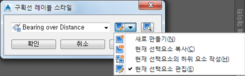

레이블 스타일 편집 옵션을 사용하려면
  1. 레이블을 선택하고 마우스 오른쪽 버튼을 클릭한 다음 레이블 스타일 편집을 클릭합니다.
  2. 이렇게 하면 그림 12에서와 같이 <객체> 레이블 스타일 대화상자가 열립니다. 이 대화상자에서 여러 명령을 수행하여 새 스타일을 작성하거나 기존 스타일 또는 하위 스타일을 복사하거나 현재 선택된 스타일을 편집할 수 있습니다.
    주:
    레이블 스타일 작성기현재 선택요소 편집을 선택하면 액세스됩니다.
그림 12: 레이블 스타일 편집 도구 액세스를 위한 대화상자
