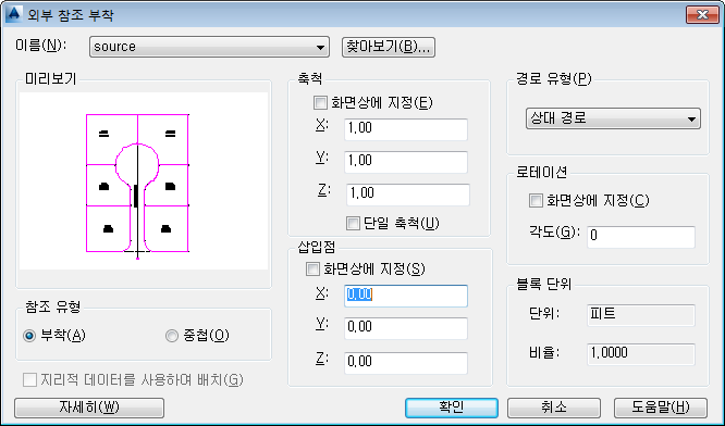

  1. current.dwg를 최대화하고 삽입 탭 참조 패널 부착 을 클릭합니다. 참조 파일 선택 대화상자에서 source.dwg로 이동하여 선택한 다음 열기를 클릭합니다.
  2. 외부 참조 대화상자에서 삽입점을 0,0,0으로, 축척을 1,1,1로, 회전 각도를 0으로 설정합니다.
    경로 유형과 상대 경로를 설정하는 것이 좋습니다.
    그림 15: 외부 참조 레이블 지정에 필요한 설정
  3. 확인을 클릭합니다.

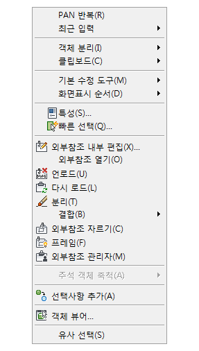

  6. 현재 도면에 있는 구획을 마우스 오른쪽 버튼으로 클릭하여 그림 16에서와 같이 상황에 맞는 메뉴를 확인합니다.
    그림 16: 외부 참조 객체 상황에 맞는 메뉴
    주:
    외부 참조의 레이블을 지정하는 경우 혼란을 방지하도록 외부 참조 자체를 지정합니다. 문자 구성요소 편집기를 사용하여 식별을 위해 레이블 문자에 규칙을 추가합니다. 이를 통해 외부 참조와 원래 객체 데이터를 쉽게 구별할 수 있습니다.
