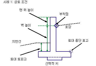

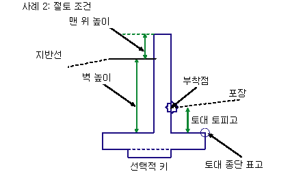

이 횡단구성요소는 왼쪽이나 오른쪽에 삽입할 수 있습니다. 부착점은 성토 또는 절토 조건에 따라 다릅니다. 성토에서 부착점은 맨 위 높이 매개변수와 동일한 거리에서 벽 맨 위 아래에 정지 계획선이 벽의 내부 면과 교차하는 위치로 간주됩니다. 절토에서 부착점은 토태 토피고 매개변수와 동일한 거리에서 토대 맨 위에 정지 계획선이 내부 면과 교차하는 위치로 간주됩니다. 벽 높이는 벽 높이 또는 종단 입력에서 결정됩니다.
성토에서 경사 벽 면은 도로의 중심을 향합니다. 절토에서 경사 벽 면은 도로에서 벗어나서 유지되는 지면을 향합니다. 키 옵션이 아니오로 설정된 경우 토대의 기층은 단일 수평 링크입니다. 키 옵션이 사용될 경우 선택적 키를 정의하기 위한 링크가 삽입됩니다.

성토 조건
절토 조건
