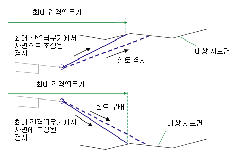

이 횡단구성요소는 사용자 정의 절토 또는 성토 경사로 대상 지표면까지 확장하는 링크를 삽입합니다.
필요한 경우, 사면 전개점이 기준선에서 최대 간격띄우기(+/-) 내에 있도록 경사를 조정합니다.

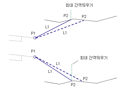

이 횡단구성요소는 절토 조건의 경우 사면 전개점을 계산하려고 시도합니다. 사면 전개점을 찾으면 해당 간격띄우기를 최대 간격띄우기 값에 비교합니다. 최대 간격띄우기 값이 초과되는 경우 사면 전개점이 대상 지표면의 최대 간격띄우기 점으로 이동됩니다. 절토 사면 전개점을 찾지 못하면 성토 조건을 위한 프로세스를 반복합니다.
