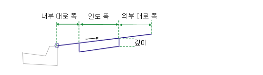

이 횡단구성요소는 내부 및 외부 잔디 대로가 있는 콘크리트 인도에 대한 링크를 삽입합니다.
부착점은 내부 대로의 내부 모서리에 있습니다. 도시 인도 횡단구성요소는 일반적으로 연석 뒤 또는 포장의 모서리에 부착됩니다.
주석: 모든 치수는 다른 설명이 없는 한 미터 또는 피트 단위로 되어 있습니다. 모든 경사는 “%” 기호와 함께 퍼센트 경사로 표시되지 않는 한 종횡비 양식(예: 4 : 1)입니다.
매개변수 |
설명 |
유형 |
기본값 |
측면 |
횡단구성요소가 부착점의 왼쪽이나 오른쪽에 삽입되도록 지정합니다. |
왼쪽/오른쪽 |
오른쪽 |
내부 대로 폭 |
내부 잔디 대로의 폭입니다. |
숫자, 양수 |
0.0 |
인도 폭 |
콘크리트 인도의 폭입니다. |
숫자, 양수 0이 아님 |
1.5m 5.0ft |
외부 대로 폭 |
외부 잔디 대로의 폭입니다. |
숫자, 양수 |
0.0 |
% 경사 |
인도 및 잔디밭의 경사(%)입니다. 양의 경사는 부착점으로부터의 위쪽을 향합니다. |
숫자 |
2(%) |
깊이 |
인도의 콘크리트 깊이입니다. |
숫자, 양수 |
0.100m 0.333ft |
지정된 경사로 부착점으로부터 외향으로 내부 잔디밭, 인도 및 외부 잔디 대로 링크가 삽입됩니다. 폭을 0으로 지정하여 잔디밭을 생략할 수 있습니다.
선택적으로 간격띄우기 선형에 부착하여 다양한 요소 폭을 얻을 수 있습니다. 또한 간격띄우기 종단에 연결하여 인도 횡단 경사를 파생시킬 수 있습니다.
