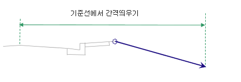

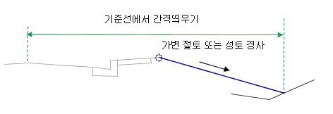

이 횡단구성요소는 부착점에서, 기준선에서 지정된 간격띄우기까지 사면 링크를 삽입합니다.
사면 전개 및 기타 링크(모든 링크, 사면 링크, 성토 링크만 및 없음)에 선택적 정렬된 재료를 지정할 수도 있습니다.
부착점은 사면 전개 링크의 내부 모서리에 있습니다.

부착점에서 지표면까지 지정된 간격띄우기로 사면 전개 링크를 삽입합니다.
다른 사면 전개 횡단구성요소와 마찬가지로 이 횡단구성요소를 사용하면 선택적으로 정렬된 재료를 추가할 수 있습니다. 세 가지 범위의 경사를 지정할 수 있습니다. 재료 유형 1은 링크의 경사가 지정된 경사 값까지인 경우 적용됩니다. 경사 1부터 경사 2까지는 두 번째 유형의 재료가 적용됩니다. 마찬가지로 링크의 경사가 경사 2 및 경사 3 값 이내에 있을 경우 재료 3이 적용됩니다. 링크 경사가 경사 제한 3보다 평평할 경우 재료가 적용되지 않습니다.
정렬된 재료가 횡단구성요소에 추가될 경우 지정된 두께를 가진 사면 링크에 평행 링크가 추가됩니다. 이 두께 매개변수(예: 재료 1 두께)는 링크에 수직으로 측정됩니다. 맨 아래 수준 링크는 기준을 사용하여 코드화되고 사면 전개 링크는 맨 위를 사용하여 코드화됩니다. 이러한 재료로 닫힌 쉐이프는 재료 이름으로 코드화됩니다.
AutoCAD Civil 3D 2010 이하 버전에서는 재료 두께 매개변수가 수직으로 측정되었습니다. AutoCAD Civil 3D 2011 이상 버전에서는 이 매개변수가 링크에 수직으로 측정됩니다. 따라서 AutoCAD Civil 3D 2010 이하에서 작성된 이러한 횡단구성요소가 포함된 도면을 AutoCAD Civil 3D 2011 이상에서 연 다음 코리더를 재작성하면 이 매개변수는 새 동작이 반영되도록 변경됩니다. 이 횡단구성요소를 사용하는 모든 토량 보고서는 새 동작이 반영되도록 업데이트됩니다.
배치 모드에서 이 횡단구성요소는 지정한 간격띄우기만큼 -4 : 1 경사로 밖으로 확장되는 링크를 표시합니다. 사면 전개 링크는 바깥쪽을 가리키는 화살촉으로 끝납니다.
