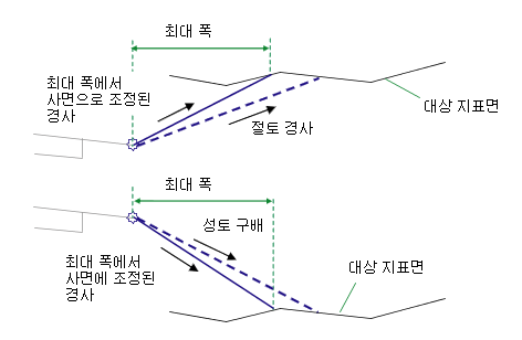

이 횡단구성요소는 절토 조건의 경우 사면 전개점을 계산하려고 시도합니다. 사면 전개점을 찾으면 사면 전개 링크 폭을 최대 폭 값과 비교합니다. 최대 폭 값이 초과되는 경우 사면 전개점이 대상 지표면의 최대 폭 점으로 이동됩니다. 절토 사면 전개점을 찾지 못하면 성토 조건을 위한 프로세스를 반복합니다.
코리더 모델링 중 간격띄우기 수평 선형 이름이 최대 폭으로 지정되면 최대 폭 값이 해당 선형의 간격띄우기와 일치하도록 변경됩니다.

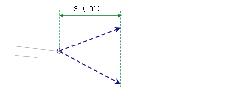

배치 모드에서 이 횡단구성요소는 절토 및 성토 경사 모두를 3미터 또는 10피트만큼 밖으로 확장된 대시선으로 표시합니다. 사면 전개 링크는 바깥쪽을 가리키는 화살촉으로 끝납니다.
