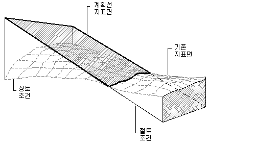

토량 지표면은(는) 다른 지표면 객체와 유사하며 여기에서 절토 및 성토 등고선, 절토 및 성토 점을 표시하고 레이블을 지정하고 프로젝트에 추가할 수 있습니다. 절토, 성토 및 순 토량은 지표면 특성을 선택하여 볼 수 있는 특성입니다.
복합토량 방법은 두 지표면 사이의 삼각망 모서리가 걸치는 위치 뿐 아니라 두 지표면의 점을 사용합니다. 절토, 성토 및 순 토량은 두 지표면 사이의 표고 차이에 기초하여 계산됩니다.
절토 및 성토 조건
