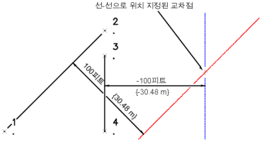

명령행 예
NE 1 100 100
NE 2 200 200
NE 3 175 200
NE 4 100 200
LNLN 1 2 100 3 4 -100
! INTERSECTION # 1 NORTH:158.578644 EAST:300.000000
교차로는 오른쪽으로 간격띄우기를 100피트로 하여 점 1과 2 사이에 그려진 선과 왼쪽으로 간격띄우기를 100피트로 하여 점 3과 4 사이에 그려진 선 사이에 배치됩니다.
