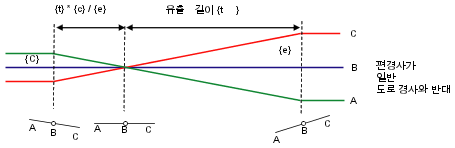

평면형 변환 접속 방법 예
이 예에서는 분할되지 않은 평면형 도로를 보여줍니다. 이 도로에는 크라운이 없으므로 역방향 크라운 제거도 없습니다.
평면형 접속 설치 방법에는 표준횡단 경사와 방향이 반대인 원곡선과 표준횡단 경사와 동일한 방향인 원곡선에 대한 두 가지 공식이 필요합니다. 다음 그림은 한쪽으로 기울어지지 않는 도로가 왼쪽에서 오른쪽으로 아래로 기울어져 있기 때문에 왼쪽 원곡선에 오른쪽 원곡선보다 긴 변환이 필요한 일반 경사 편경사를 보여 줍니다.
다음 예에서, 연속 횡단은 일반 크라운으로부터 최대 편경사까지의 거리 유출 길이 {t}(변환 길이 테이블에서 파생됨)에서, 유출 길이를 곱한 일반 도로 경사 {c}를 최대 편경사 설치율 {e}로 나눈 값을 뺀 값을 정의합니다. 두 번째 공식에서는 일반 크라운에서 원곡선 시작까지의 거리를 {c}를 {e}로 나눈 값을 변수 {p}에서 뺀 결과를 {t}와 곱한 값으로 정의합니다.
반대 횡단은 전체 변환 거리(유출 길이 {t})를 정의합니다. 원곡선 시작까지의 거리는 {t}를 변수 {p}와 곱한 값이며, 일반 크라운과 평 크라운 측점 간의 거리는 {t}*{c}/{e}입니다.
