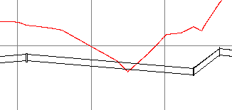

종단 뷰에서 압력식 관망 요소를 추가하는 것은 필요한 깊이를 확보할 수 없을 경우 수직 장애물 또는 상자 주위로 설계하기 위해 사용할 수 있는 워크플로우의 일부입니다. 예를 들어, 종단에서 설계를 검토하는 데 파이프의 해당 요소가 다음 이미지와 같이 지표면 위로 표시되는 경우 파이프를 세그먼트로 나누고 지표면 위의 단면을 삭제할 수 있습니다. 그런 다음 압력식 관망 종단 배치 도구를 사용하여 지표면 아래로 가도록 압력식 관망 요소를 다시 그릴 수 있습니다.
