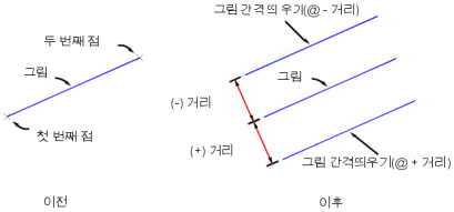

기존 그림의 간격을 지정된 거리만큼 띄울 수 있습니다. 양수 값은 오른쪽으로 간격띄우기를 나타내고 음수 값은 왼쪽으로 간격띄우기를 나타냅니다.
측량 명령 윈도우를 클릭합니다. OFFSET [그림] [거리]

다음 그림은 그림 간격띄우기 명령을 설명합니다.
